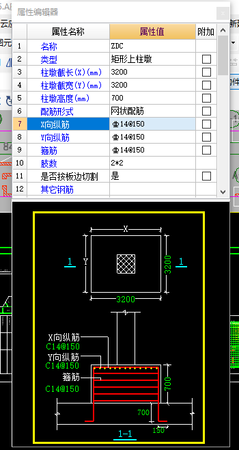

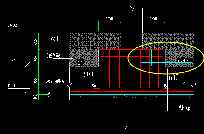

    您好,您看我下邊填的對不對呢,就是箍筋哪里不知對不對
    謝謝

    你好:對的都是C14-150的

    你輸入是正確的.

  • 根據提供的信息,這樣定義是正確的。
