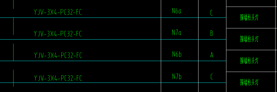

    想問下這個室外柱頭燈交替接入是什么意思,這回路應該怎么計算柱頭回路

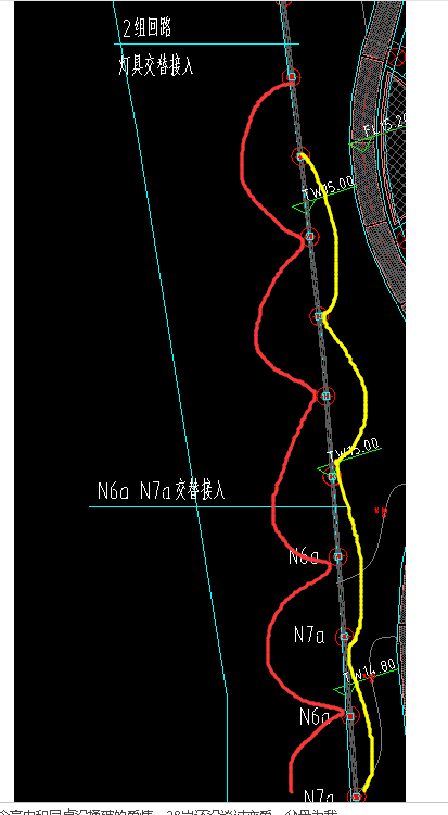

  • 你好,交替接入是指隔一個燈接一下,如圖答疑解惑
    2019-02-21 10:38:56
  • 明白了,謝謝
    2019-02-21 10:57:55
  • 指管中穿2個回路的線路(N6a和N7a),單數號燈接N6a回路(例如1、 3 、5 、7 、9 、11.......),雙數號燈就接N7a回路(例如2 、4 、6 、8  、10 、12......)
