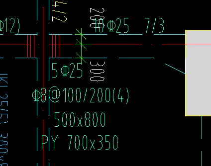

請問GTJ中可否進行單側加腋設置
找了半天好像默認是雙側加腋

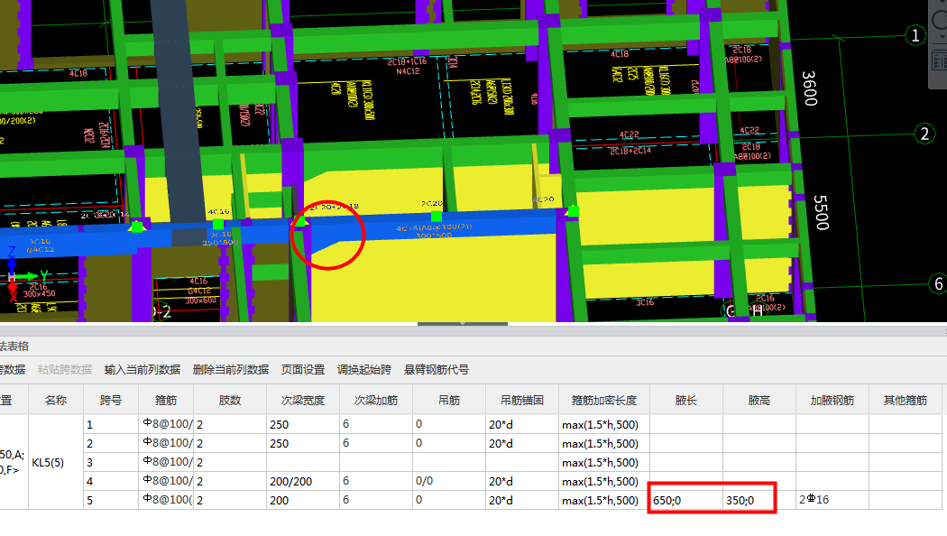

650;0像這樣用分號隔開,沒有的那一端用0表示
