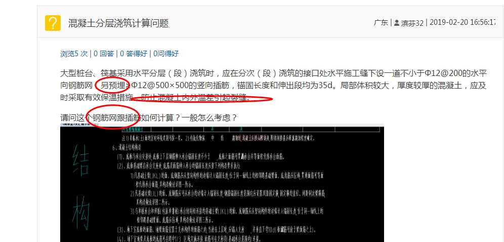

  • 混凝土分層澆筑計算問題

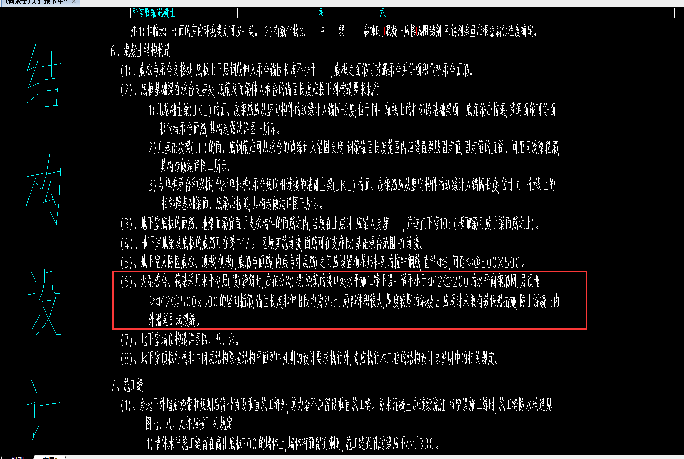

    大型樁臺、筏基采用水平分層(段)澆筑時,應在分次(段)澆筑的接口處水平施工縫下設一道不小于Φ12@200的水平向鋼筋網,另預埋≥Φ12@500×500的豎向插筋,錨固長度和伸出段均為35d。局部體積較大,厚度較厚的混凝土,應及時采取有效保溫措施,防止混凝土內外溫差引起裂縫。
    請問這個鋼筋網跟插筋如何計算?一般怎么考慮?
    樁
