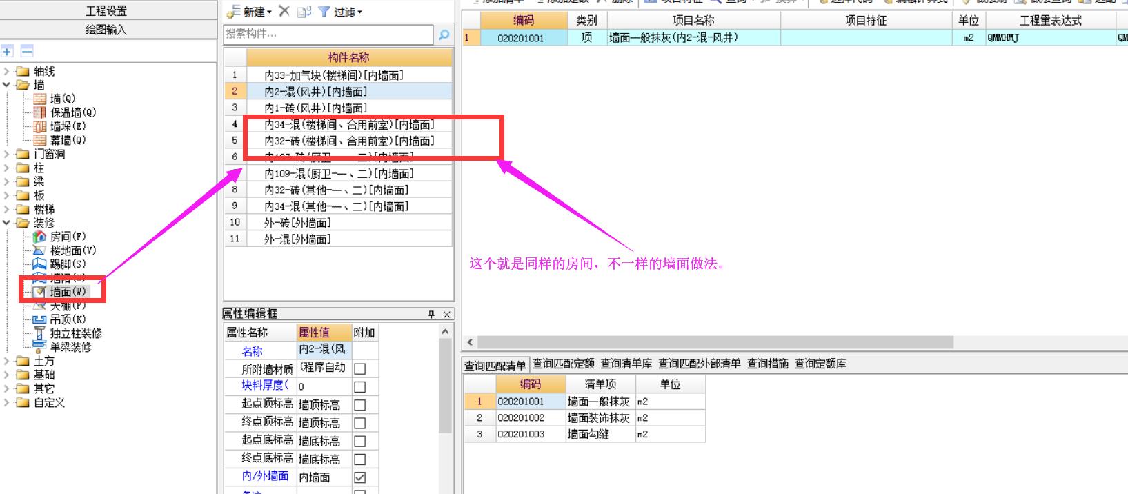

    你好,這個做法中只是說了房間,房間的墻肯定有不同材料的,有磚墻、混凝土墻、砌塊墻。所以后面墻面的做法是對應不同材料墻的,所以你需要根據圖紙進行定義,兩個做法有可能都是需要進行定義和繪制的。
    添加依附構件
    我知道是不同墻面,但是你再建房間的時候,遇到這同一房間的不同墻面,怎么添加依附構件,或者不添加,自己單獨布置上
  • 你好:墻面用計算代碼處理
    2019-02-20 14:41:48
  • 你好,你可以新建墻面圖元,不要按照房間進行定義和繪制。
