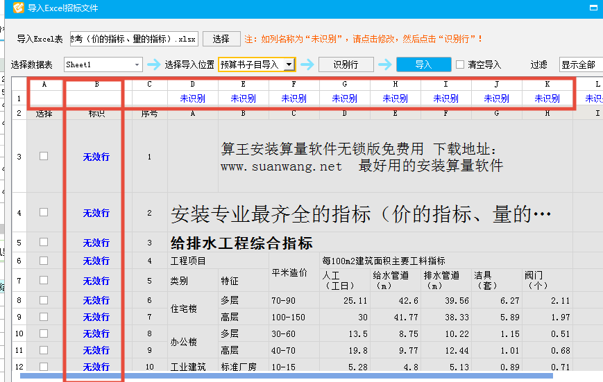

    新建工程后,導入清單Excel文件,提示導入成功,但是沒有東西,請問這是為什么?
  • 你需要識別列、行,再導入
    2019-02-20 11:53:23
  • 方法一:將Excel另存一下,保存成97-2003即可;
    方法二:只有清單計價下才會有項目特征,新建清單計價的單位工程,再導入Excel文件;
    方法三:excel項目特征列有空格;刪除空格,再重新導入;若項目特征內容太多了,選擇excel后只能看到‘項目特征“四個字,是因為沒有顯示全,軟件給隱藏了,正常導入就可以在清單的項目特征列看到所有的項目特征了。
