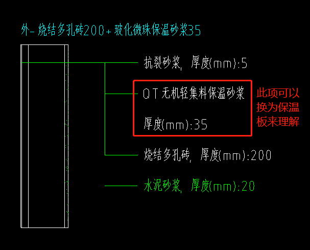

  • 老師,是不是正常的工序是,保溫板外抹抗裂砂漿,然后保溫砂漿墻面直接去抹。
    老師,保溫砂漿在砼墻可以抹么?
    謝謝老師
    理解正確就是這樣的
    保溫砂漿可以在砼墻、磚墻直接涂抹的
    2019-02-20 11:57:50
  • 一般是這樣,具體的可以按照您在做的項目的做法表計取就可以了,一般如下:砼
