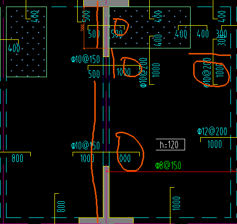

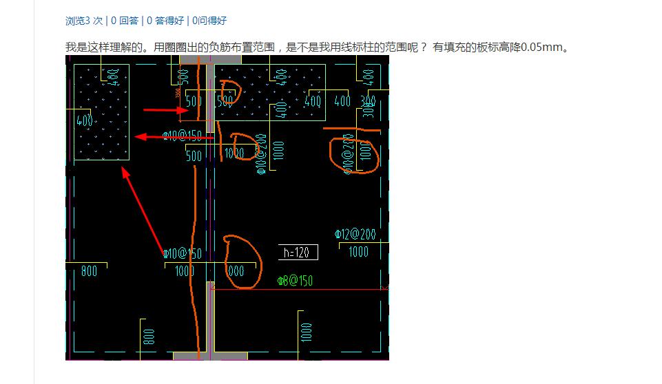

  • 請教一下師傅們,這個板負筋的問題?
    我是這樣理解的。用圈圈出的負筋布置范圍,是不是我用線標柱的范圍呢? 有填充的板標高降0.05mm。板標高
    答;是的,布置范圍就是這樣處理的。板負筋
