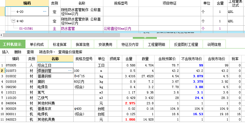

    剛性防水套管制作下面的人料機(jī)顯示中已含焊接鋼管的材料,是不是剛性防水套管中的主材費(fèi)“防水套管”就得刪除了?焊接鋼管
  • 是的,需要刪除
    2019-02-20 10:14:13
  • 答:對,不能再重復(fù)輸入防水套管主材費(fèi)價格。
    如果是采購的防水套管,不得套防水套管制作的子目,但要在防水套管安裝的子目中,輸入防水套管的主材費(fèi)價格。
    兩種方法,都不需要刪除。
