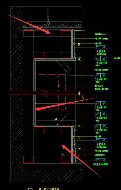

精裝修算量里面墻面,天棚的龍骨問題
各位老師,因?yàn)榈谝淮芜M(jìn)行精裝修算量,墻面和天棚含有龍骨,有角鋼,方鋼等,而且造型都是比較復(fù)雜。之前想的是用布置造型將大樣圖和節(jié)點(diǎn)圖全部布置出來,包括這些龍骨。現(xiàn)在我想是不是在繪制墻面和天棚的時(shí)候,只繪制面層,基層埃特板都直接套定額。對(duì)于里面的龍骨,也是在套定額的時(shí)候再加進(jìn)去。 因?yàn)閴γ嫜b飾板的工程量計(jì)算規(guī)則是按圖示尺寸凈長乘以凈高以面積計(jì)算。工作內(nèi)容也包括龍骨制作、運(yùn)輸、安裝。請問我這個(gè)想法對(duì)嗎?如果不對(duì),還請各位老師說一下方法。謝謝!
