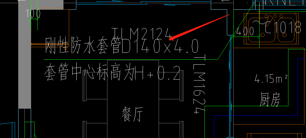

  • 剛性防水套管D140相當(dāng)于剛性防水套管公稱直徑多少的套管呢,是DN125的,還是DN110的
    直徑多少
    DN125

    2019-02-18 17:14:15
  • 可按D150設(shè)置
    管呢
    2019-02-18 17:13:28
  • 答:按主管道管徑子目套用定額。
    2019-02-18 17:17:04
  • 按主管道管徑子目D150套用定額設(shè)置
