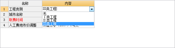

  • 安裝工程類別如何分辨
    安裝工程安裝工程類別如何分辨
    看下定額規定

    2019-02-18 14:09:24
  • 應該在當地費率定額內查看相關規定的。
    2019-02-18 14:05:09
  • 看看當地的類別劃分標準吧
    2019-02-18 14:16:45
  • 安裝工程不區分類別,根據民用或工業取費
    2019-02-18 15:17:11
