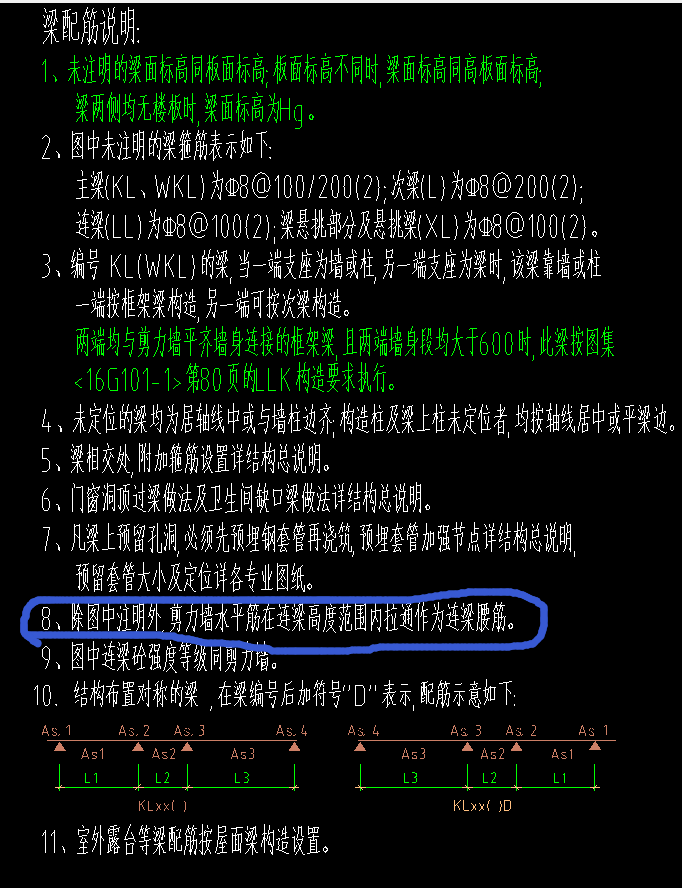

  • 除圖中注明外,剪力墻水平筋在連梁高度范圍內(nèi)拉通作為連梁腰筋。這種要怎么畫啊?
    拉通
我來(lái)答  邀請(qǐng)別人來(lái)回答
 提醒提問(wèn)者
  • 連梁部分也布置上剪力墻,再布置上門窗洞即可
    2019-02-16 10:32:38
  •    首先你要明白連梁是什么,其實(shí)連梁就是剪力墻的局部加固,和約束邊緣構(gòu)件、構(gòu)造邊緣構(gòu)件一樣,從它們?cè)诮M價(jià)中都套剪力墻子目就可以看出,所以這句話就不難理解了,剪力墻的鋼筋都布置,然后連梁自己布自己的鋼筋,我剪力墻的水平筋替代你的腰筋了,連梁中的腰筋就可以不布了,其他的鋼筋照常布置就行。畫法(畫出整面剪力墻,然后在墻洞中定義洞口尺寸,把墻洞畫在實(shí)際的洞口位置,布置上連梁就解決問(wèn)題了,不要把剪力墻打斷,留出洞口位置再去布置連梁。)
    2019-02-16 13:05:31
  • 剪力墻的水平筋替代腰筋了,連梁中的腰筋就可以不布了
    2019-02-18 17:31:13
