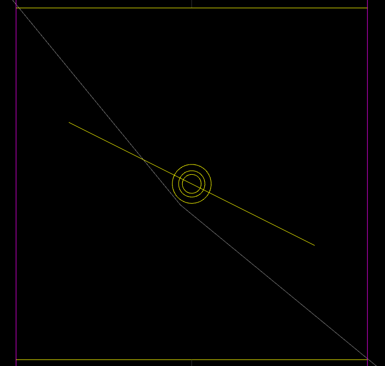

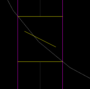

    廣聯達安裝算量中導入通風圖紙風閥顯示不全,當把圖紙放大是又顯示完整了,這種情況怎么處理?算量圖紙放大
  • 你好
    建議先設置圖紙比例。
    實際顯示的可能都是全的,只不過縮小的話,看不到了。
    你直接用設備提量即可。正常的。不影響工程量的。
    2019-02-14 17:52:22
  • 圖紙顯示不全會影響風閥的識別,建議你將原CAD圖紙分割成多個名稱后另存,這是因為內存或顯存不足造成的。
