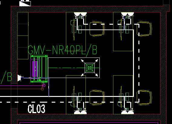

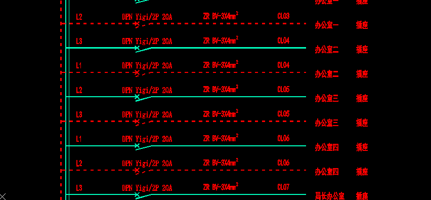

  • 請問連接插座的BV3*4,虛線是備用的嗎?需要計算嗎?連接虛線的插座也計算嗎?
    請問連接插座的BV3*4,虛線是備用的嗎?需要計算嗎?連接虛線的插座也計算嗎? 虛線虛線的
  • 實線虛線代表不同的回路而已,都需要單獨計算。
    2019-02-14 12:24:55
  • 這樣是說是兩道線過去的,用虛線和實線分開表示,插座也是要計算的
    2019-02-14 12:27:18
    不是的。虛線主要是區分不同回路的。類似不同的顏色。
    需要計算嗎?連接虛線的插座也計算嗎?
    都需要計算的
    2019-02-14 12:41:24
