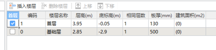

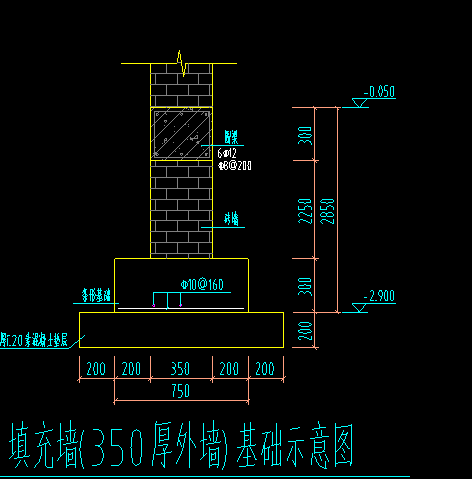

    基礎砌體墻頂部有一道圈梁,然后首層標高為-0.05~3.9,我的問題是首層需不需要布置圈梁?首層標高首層答疑解惑

  • 因為首層的填充墻高沒有超過4m,所以首層不需要布置圈梁.有什么技術問題可以加我扣扣2765894921

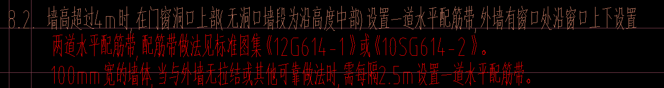

  • 1、外墻、100厚內墻需要布置水平配筋帶。
    2、大樣圖中的圈梁是基礎圈梁,需要在圖示標高處設置。
    3、首層墻體高度超過4m了,需要在門窗上口設置圈梁   ( 層高3.9-梁高1m+基礎層墻高2.55m>4m)
