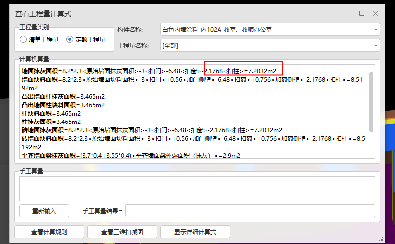

  • 剪力墻結構,關于墻面抹灰的清單量和定額量差異運用?
    定額中墻面抹灰,分砼墻面抹灰、磚墻面抹灰、凸出墻面柱抹灰,在土建算量軟件中,查看工程量磚墻面抹灰時,發現清單量和定額量不一樣,之前一直用的清單量,但是有的公司用的定額量,相差比較大,請問嚴格來說,哪個量可以用,并且具有說服力?謝謝
    補充問題:答非所問了,土建裝飾中,同一堵墻,匯總完查看工程量,發現磚墻面抹灰的清單量和定額量不一樣。上量的時候應該用哪個量是正確的?

  • 這樣清單工程量也是要分開磚墻和砼墻的,也就是說清單工程量和定額工程量是要一致的

  • 清單采用清單量
    定額采用定額量
    兩種規則不同不會完全一致的

  • 這是因為清單計算規則和定額計算規則有不同的地方

  • 你好,陜西抹灰,清單和定額的計算規則是一樣的,所以工程量是一樣的。或者你截圖看看。
    2019-02-17 20:38:21
  • 建議選擇一面墻打開計算式,對比計算扣減的構件,例如清單量增加柱外露抹灰面積,定額量中不計算柱外露面積!
    凸出墻查看工程量
