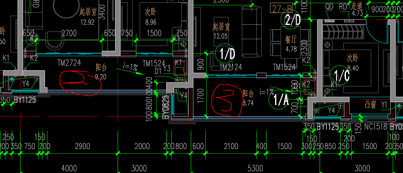

  • 圖紙中3個陽臺面積如何計算
    圖紙中3個陽臺面積如何計算,分別說明一下面積如何計算答疑解惑
  • 1 3結構里面算面積結構外的算一半
     2在結構里面算全面積
    2019-02-05 19:49:17
  • 你這個2肯定算是結構內的陽臺,算全面積沒問題,1、3看一下板圖吧,看是不是挑板,如果是挑板,可以算為不是主體結構內的,按一半計算,如果不是挑板,有梁有墻的,算為結構內的也按全面積算
    2019-02-05 20:59:30
  • 你這3個陽臺都是觀察建筑外的陽臺,那么就是按結構外陽臺規(guī)則計算,及投影面積的1/2計算建筑面積了。
    2019-02-05 22:05:32
  • 1 、3算半面積
     2算全面積
    2019-02-06 20:17:54
