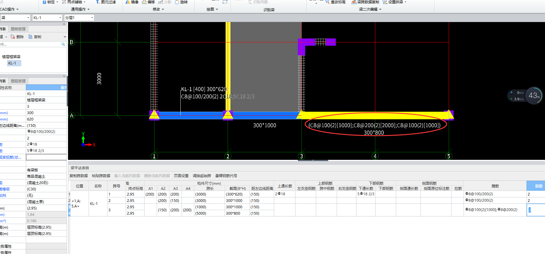

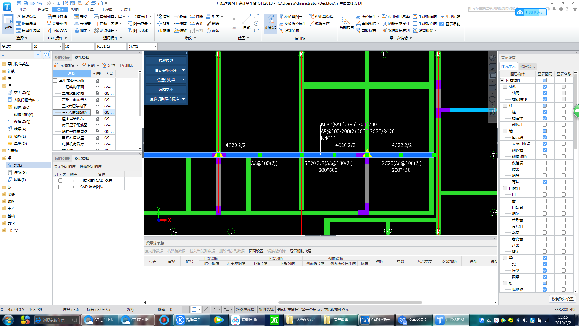

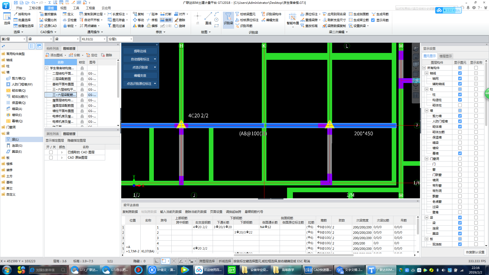

    GTJ2018跨內鋼筋不同,截面不同怎么處理? 梁跨內底部配筋和箍筋不同,打斷之后原位標注完之后合并,合并完的梁并沒有并沒有剛才填寫的的原位標注,怎么回事
    補充問題:
    截面不同
    補充問題:     合并之前梁跨
    補充問題: 合并之后,原位標注有些就沒有了答疑解惑
    補充問題: 主要是打斷梁布置完原位標注,合并梁之后原位標注的鋼筋就不在了
  • 截圖看一下,語言描述的看不明白
    2019-02-02 21:41:29
  • 同跨的梁截面不同,可以先分段布置,識別完后點選合并,梁底鋼筋是一樣的,只有箍筋的距離有要求,那么箍筋就可以用:C8-100(2)[1500];C8-200(2)[2000];C10-100(2)[2000],中括號中的數據就是箍筋的布置距離。
