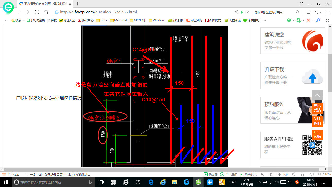

    你好:見附圖 輸入高度剪力墻

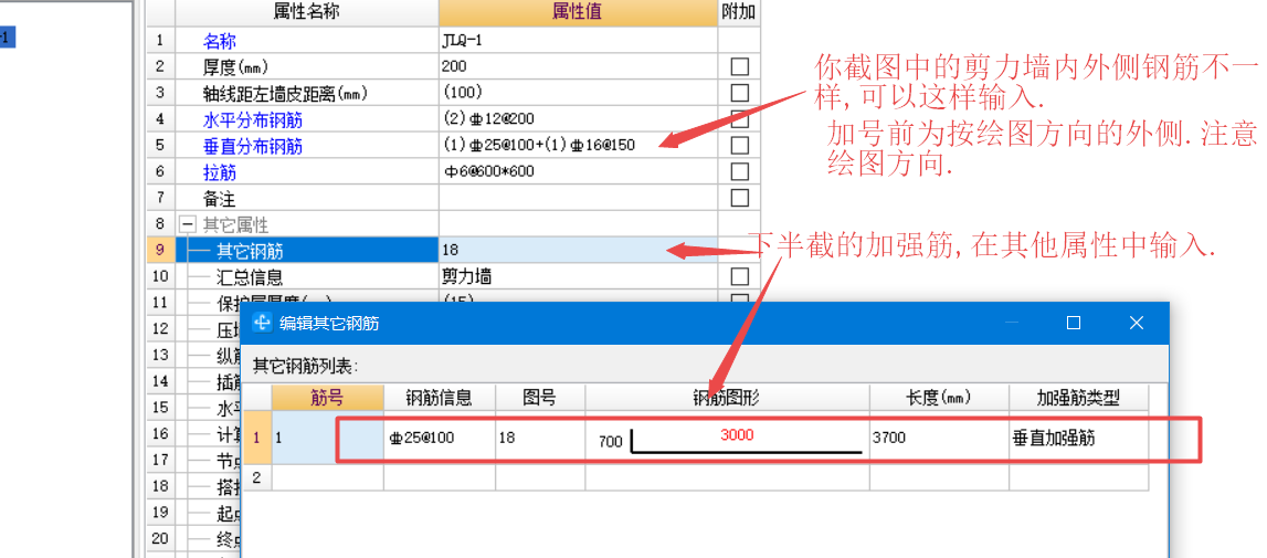

  •    不同高度的鋼筋是因為有附加的鋼筋,這個附加的鋼筋要在其他鋼筋中定義輸入

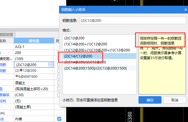

       同排存在不同鋼筋的時候,按圖紙標注輸入就可以如圖

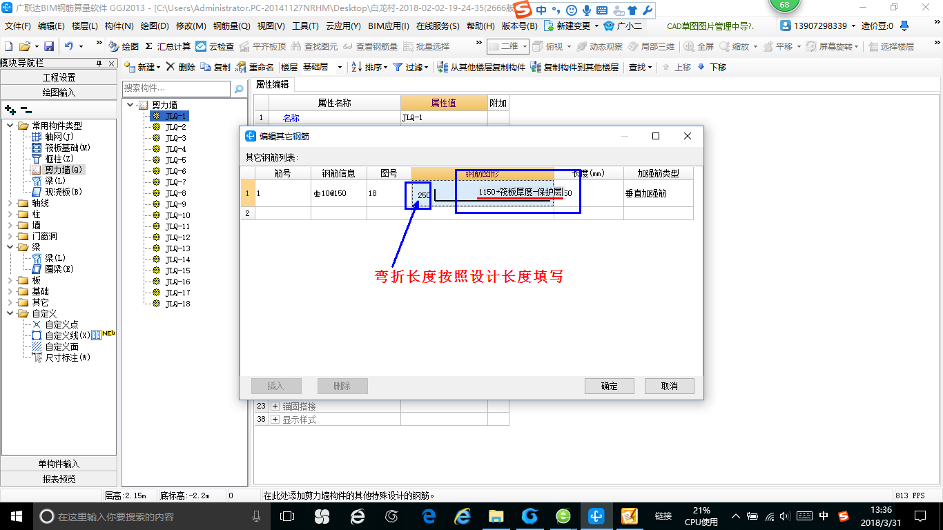

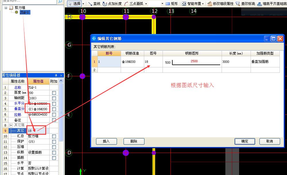

    你所說的這種情況應是加強筋,可以在定義剪力墻時的其他屬性中的其他鋼筋中選擇鋼筋圖形并輸入鋼筋信息,類型中選擇為垂直加強筋.
