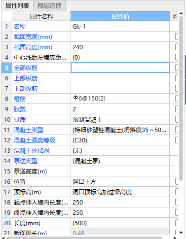

qyj. 2019-01-30 14:58:49 | 重慶市 土建計量GTJ | 1703查看 2回答

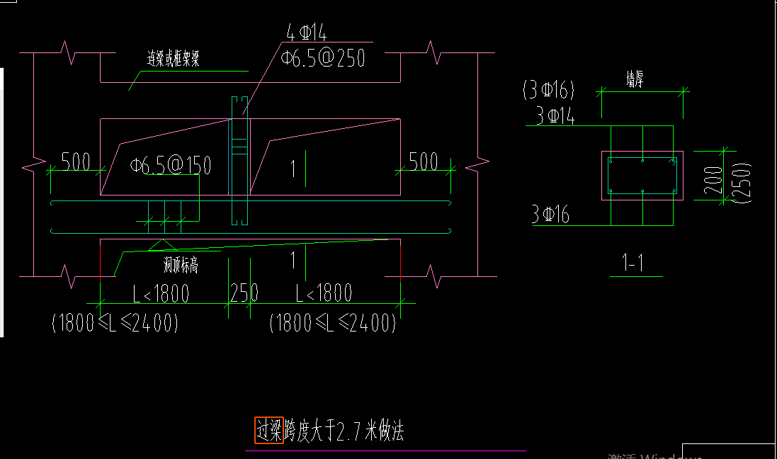

墻厚*200的過梁:上部縱筋3C14,下部縱筋3C16
墻厚*250的過梁:上部縱筋3C16,下部縱筋3C16
