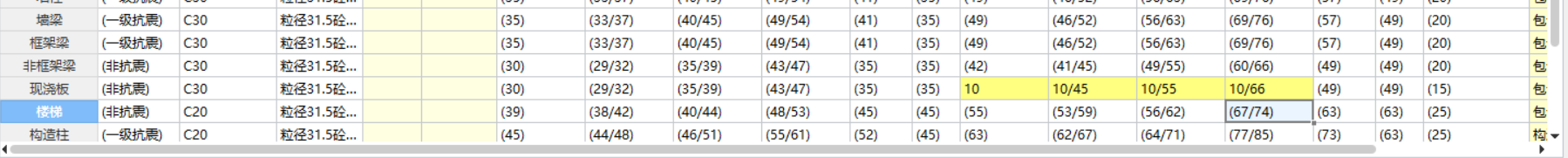

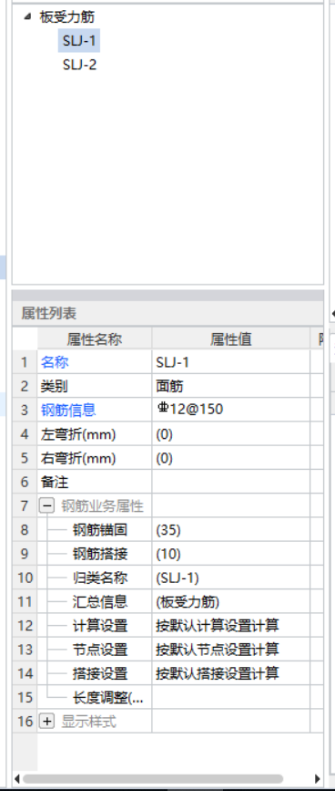

    我知道這個10代表了10D   是我故意設置成這樣的  我也知道搭接長度不應該小于300mm  我想在如果想變通一下  修改一下這搭接長度 有辦法改嗎??請問大師。鋼筋搭接搭接長度答疑解惑廣聯達服務新干線
  • 鋼筋搭接問題 ,那個10是10倍鋼筋直徑D的意思

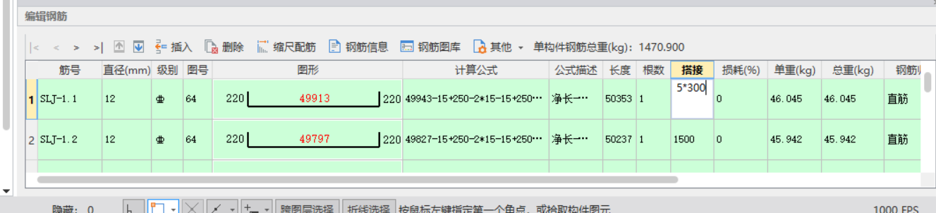

  • 如圖 建筑行業快速問答平臺-答疑解惑或者表格搭接那列直接改,改完鎖定

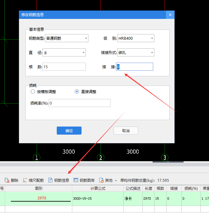

  • 一是如樓上那樣修改單個鋼筋信息

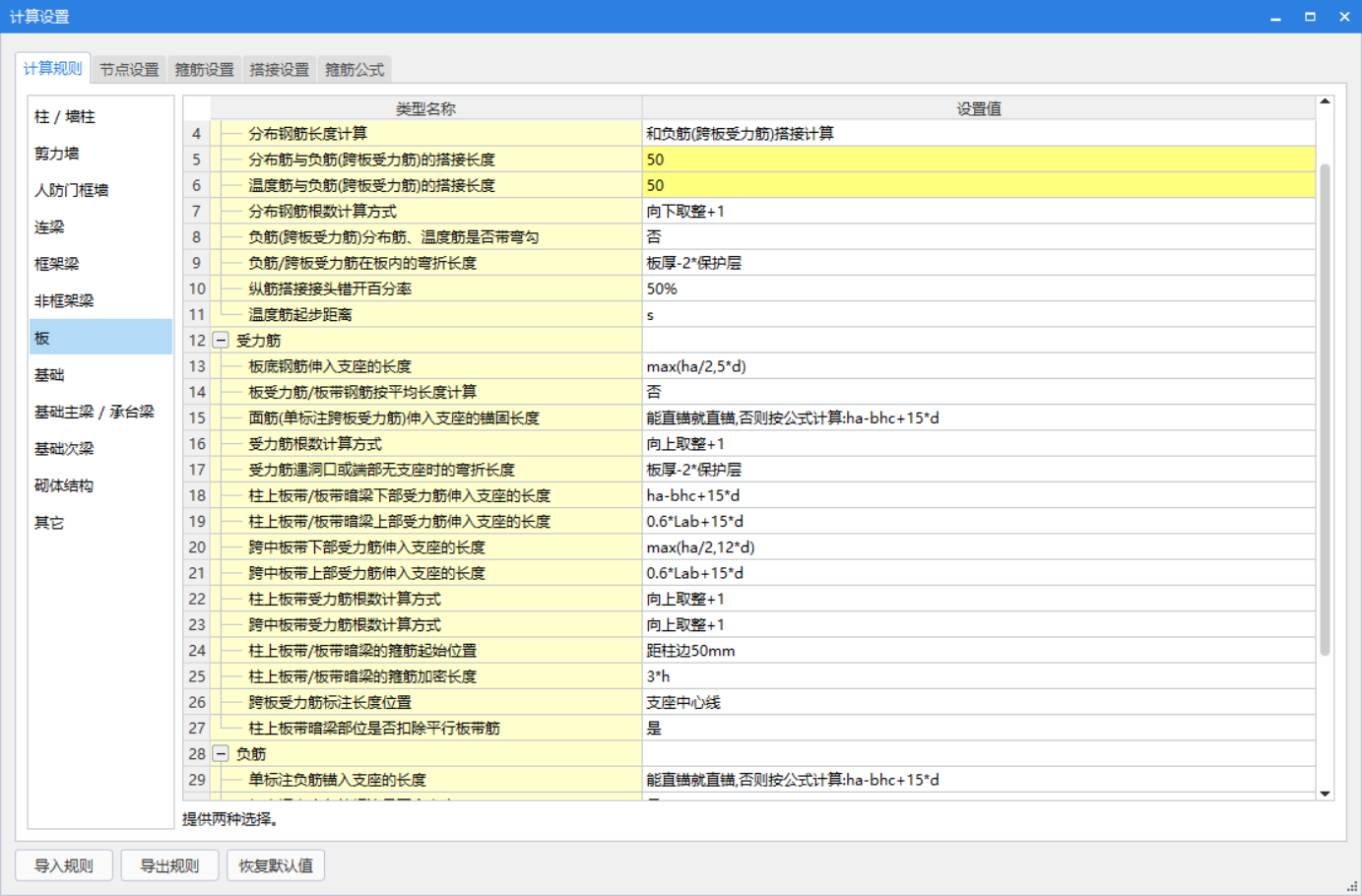

    二是你在鋼筋計算設置中把板的12鋼筋的信息從綁扎改成單面焊接,這樣會是計算單面焊個數,在按個數計算10公分就出來了。
