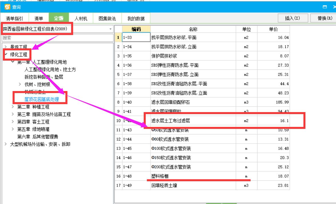

    老師,就是這個防滲土工膜的定額我還找不到,鋪設土工膜怎么套定額,我用的內蒙當地定額
  • 市政定額里有土工布的相應子目可以借用。
    建筑工程用的少。首先得知道他是怎么做的,如果是干鋪不用粘結的,直接套個干鋪油氈項目或其它做法相似的就行,如果的粘結的,區分粘結材料,套做法相似,再換為土工膜主材就行啦,如果有水利或市政定額參考執行下。
    2019-01-30 11:29:10
  • 你好,這個內蒙古的不太清楚(可以在園林、建筑的屋面中都找找),如果定額沒有的話,你可以自己補充個子目,只要把費用記取就可以了??磮D,這是陜西的。套定額
    2019-01-30 11:49:51
  • 看看市政里的土工布,一般市政和園林都有的。
    2019-01-30 16:06:59
