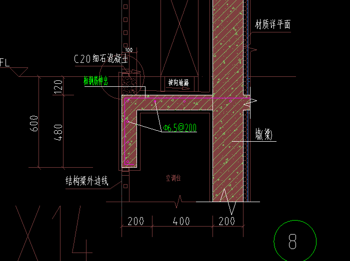

  • 軟件算量GTJ有沒(méi)有一種水平構(gòu)件能輸入截面鋼筋信息的,方便大樣的繪制。
    像這種。可以步到位的輸入鋼筋的構(gòu)件。算量

    自定義線就可以的
    你也可以把你的這個(gè)構(gòu)件用欄板和現(xiàn)澆板組合繪制

  • 你說(shuō)的是面式構(gòu)建吧,告訴你,沒(méi)有,只有線式構(gòu)件能參數(shù)化布筋,面試構(gòu)件要手算鋼筋
