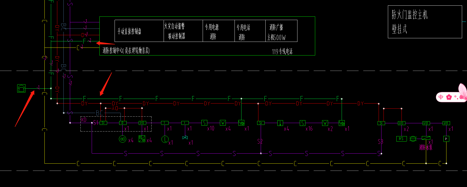

    圖紙說(shuō)明中如F線為ZRRVV-2*1.5,系統(tǒng)圖中F線部分標(biāo)了1,部分標(biāo)了2,部分沒(méi)有標(biāo),代表什么意思,是否為標(biāo)1的代表ZRRVV-1*1.5,標(biāo)2的就跟說(shuō)明一樣為ZRRVV-2*1.5,不標(biāo)的代表什么?麻煩各位前輩解惑了系統(tǒng)圖答疑解惑

    標(biāo)2表示2根電話線(ZRRVV-2*1.5);標(biāo)1表示1根電話線(ZRRVV-2*1.5);沒(méi)標(biāo)表示1根電話線(ZRRVV-2*1.5);

  • 標(biāo)2表示2根ZRRVV-2*1.5線;標(biāo)1表示1根ZRRVV-2*1.5線;沒(méi)標(biāo)表示1根ZRRVV-2*1.5線

  • 圖中電話線路為總線制,全部采用ZRRVV-2*1.5。從消防中心控制柜出來(lái)有兩個(gè)回路,一個(gè)回路往上走,另一個(gè)回路往下面走,往下面走的回路電話分機(jī)和插孔電話為同一回路,一般采用“手拉手”的接線方式(系統(tǒng)圖標(biāo)注進(jìn)電話分機(jī)的線路為1根,實(shí)際應(yīng)采用一進(jìn)一出兩組線較妥當(dāng))。
