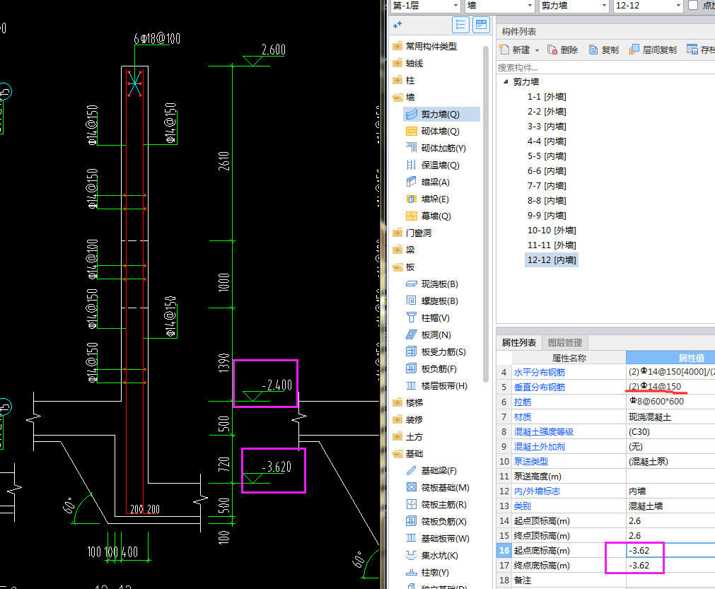

    請問這面剪力墻底標高是從-3.62算起,還是從-2.4算起呢?
    如果從-2.4算起的話,但它的鋼筋又是是伸到-3.62以下的;如果從-3.62算起的話,混凝土又跟筏板變截面重疊了。
    筏板變截面
    剪力墻底標高不是從-3.62算起,是從基底-4.12算起。

  • 你好;看圖鋼筋應該從3.62米開始計算

  • 設置為基礎底標高
