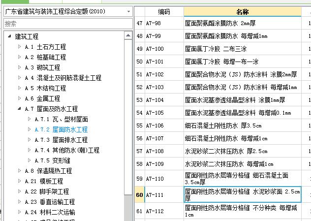

屋面剛性防水 剛性防水層填分格縫 工程量如何計算
廣東定額A7-111 屋面剛性防水層填分格縫 水泥砂漿面 2.5cm厚 6m*6m切縫

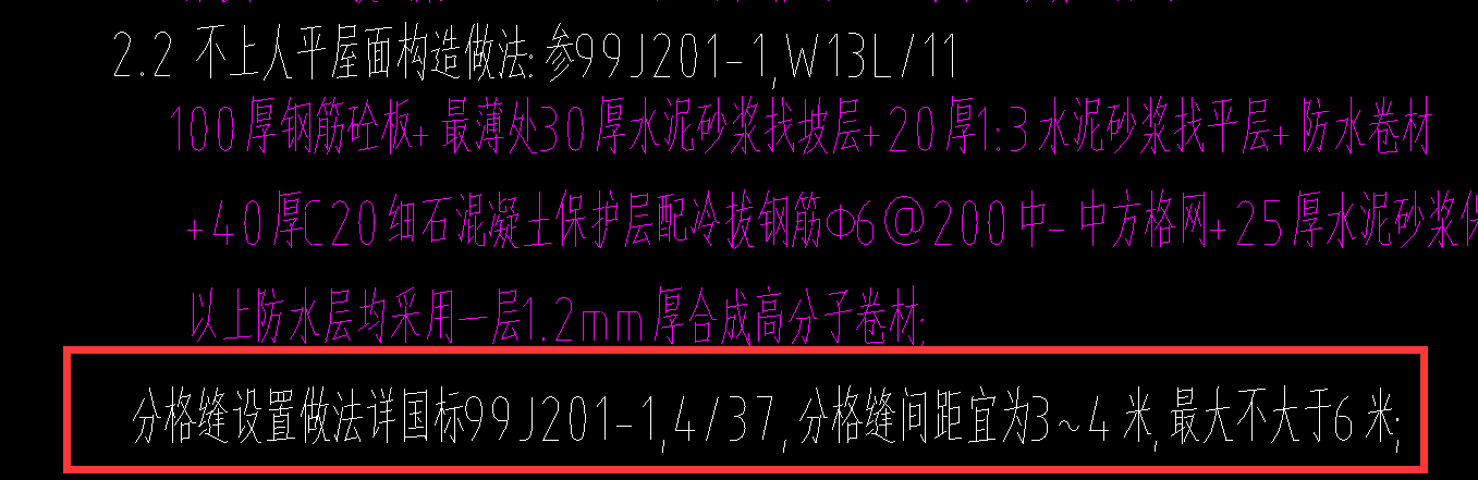

屋面分隔縫
屋面分隔縫3m*3m怎么計算呀
屋面分隔縫計量
屋面分隔縫為4*4,屋面長26.2 寬7.6 面積是199.12平方:分隔縫計算式:199.12/4*2=99.56米 這樣計算對嗎??

屋面分隔縫布置
請問一下屋面分隔縫布置是從墻邊過3m還是間隔3m就可以呢?是下面只做一道還是做三道呢?
