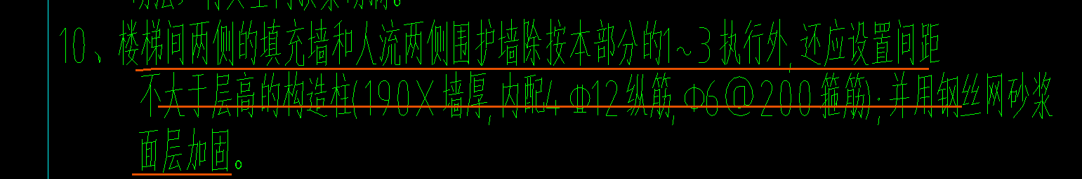

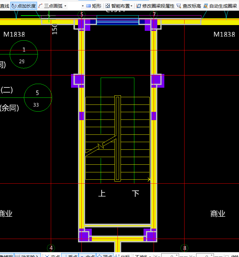

  • 老師,您看這個,這樓梯間,也就只有這個位置能加構(gòu)造柱了吧,它這個說間距不大于層高,四周的墻也沒必要
    您看這個,這樓梯間,也就只有這個位置能加構(gòu)造柱了吧,它這個說間距不大于層高,四周的墻也沒必要加設(shè)構(gòu)造柱了,那樓梯間是不是只有這兩個地方可以加設(shè)
    謝謝老師
    那樓層高答疑解惑
    這個樓梯間不用設(shè)置構(gòu)造柱了,角部有框架柱了,至于你畫圈的間隔墻不算做樓梯間的角部的

  • 你這個圖的框架柱有點不對。
    最上邊的兩個框架柱應(yīng)該樓梯間內(nèi)齊吧。
