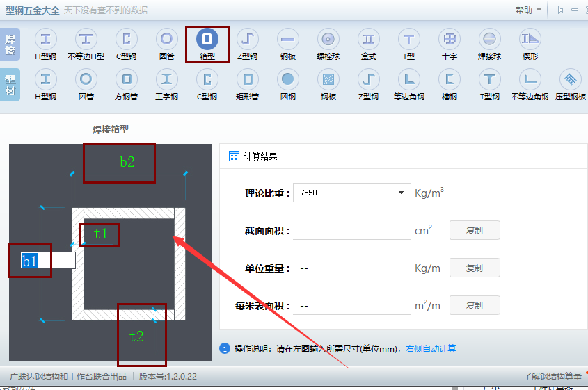

        廣聯達五金手冊里,120*60的方鋼找不到,誰能告訴我怎么查?
    120*60的方鋼,你要看清楚,120×60方鋼,很少,是不是方管,少了個壁厚,也就是120×60×?

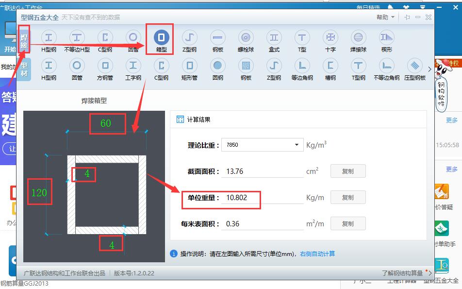

  • 如果是方管,還需要知道壁厚才可以計算出來的。
    方鋼計算成體積,然后乘以7850就行了。
