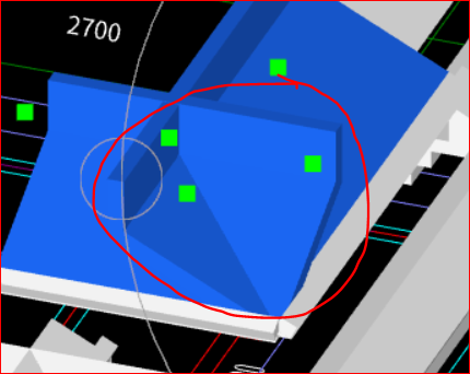

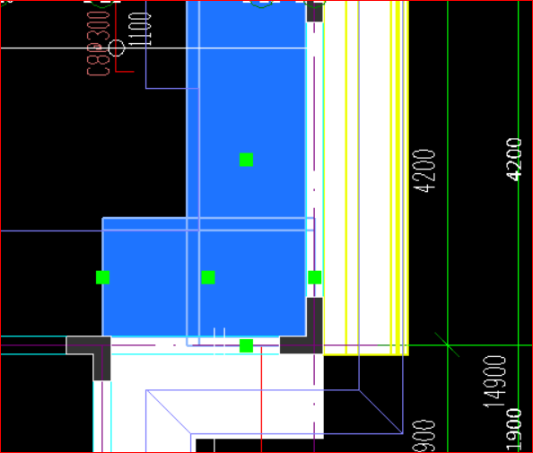

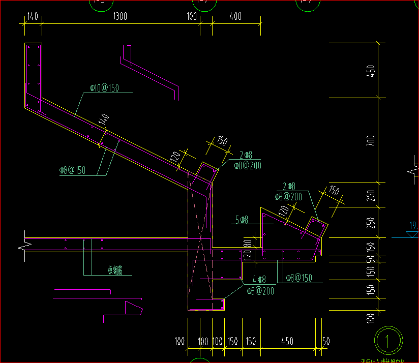

    請問關(guān)于這部分自定義線突出的地方有沒有什么辦法可以把它消掉? 謝謝!答疑解惑廣聯(lián)達(dá)服務(wù)新干線浙江省
    你好:用自定義線定義的構(gòu)件,繪制相交軟件會自動扣減的,工程量是沒有問題,因為軟件智能的問題,不是突出就是缺口,不用糾結(jié),工程量沒有問題。
    2019-01-18 12:24:26
  • 關(guān)于自定義線那塊沒法消除,這個你可以采用異形梁及斜板定義布置,就不會有那塊突出部位。
    或者那個交接部位不布置自定義線,采用斜板定義布置。
