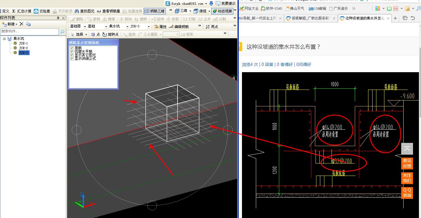

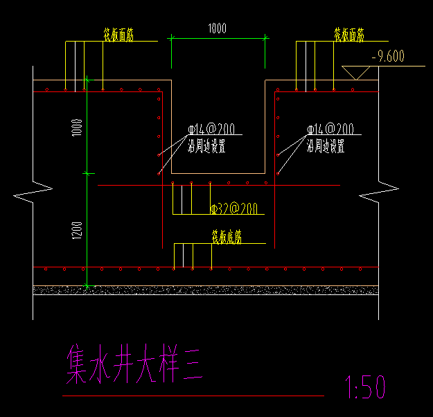

  • 這種沒坡道的集水井怎么布置?

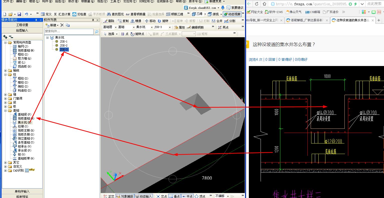

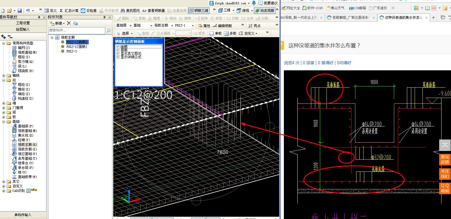

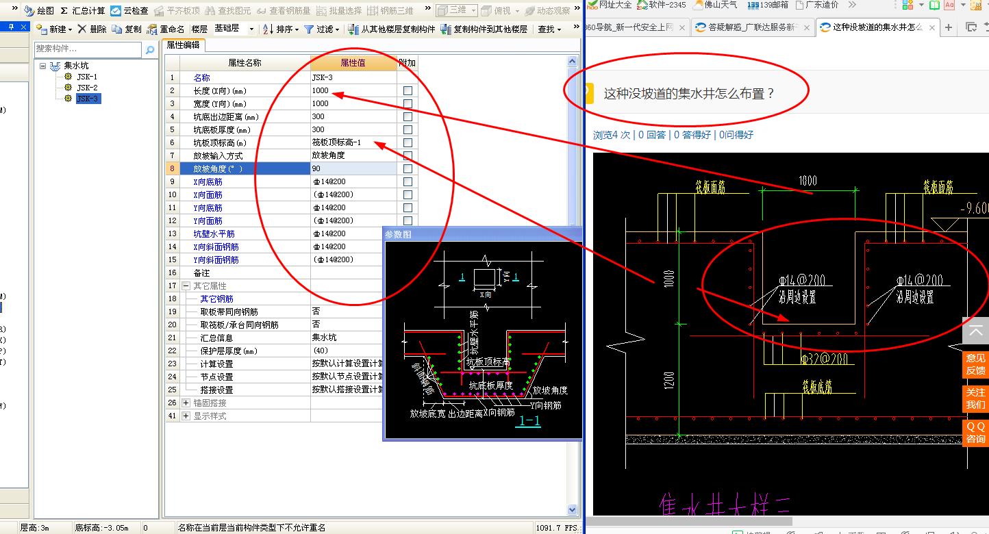

    答;一樣的方法,演示如下:重點是標高問題。集水井水井答疑解惑廣聯達服務新干線
    2019-01-17 16:29:06
  •     這種沒坡道的集水井怎么布置?
    正常定義集水坑,調整好標高,在筏板內時就是你截圖中的形狀.
