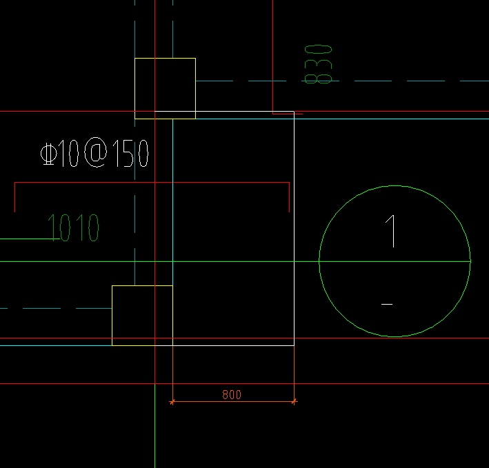

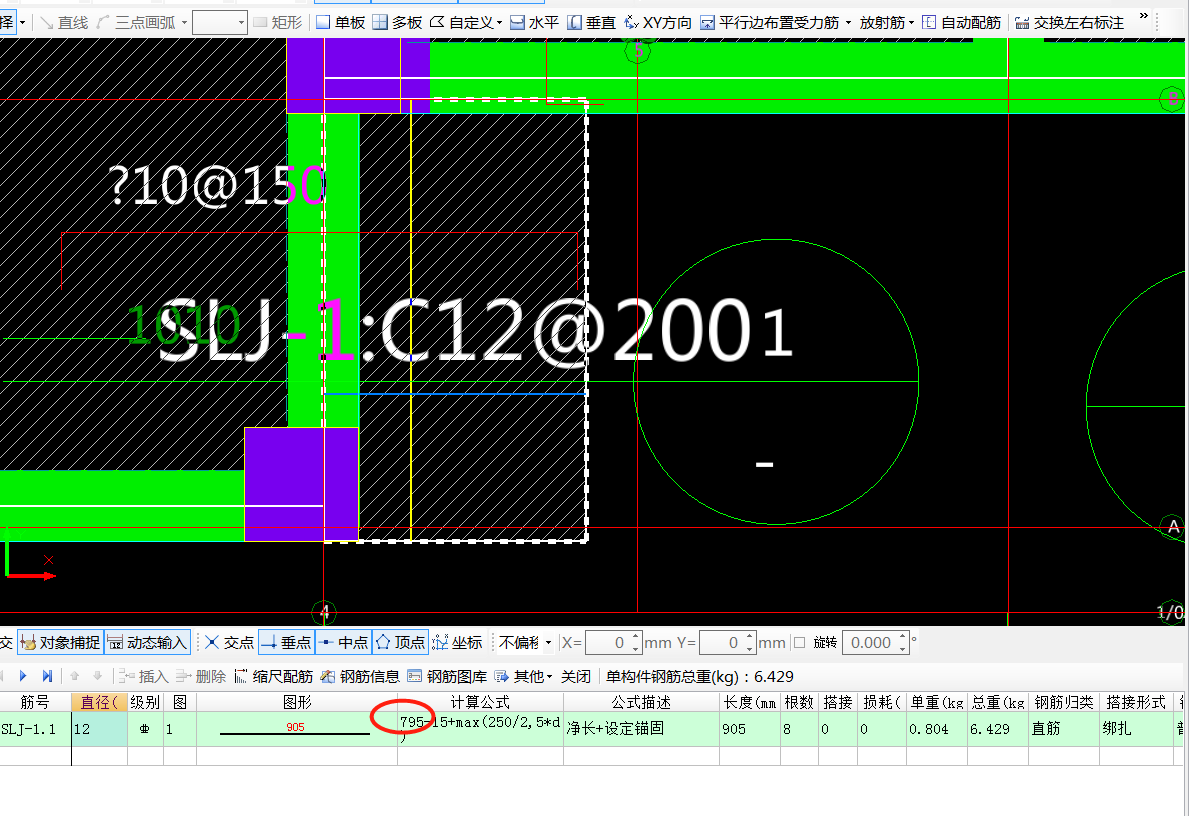

  • 老師,這個懸挑板,受力筋的計算,不是有應該計算到梁邊么?為什么,這個計算成了795,不是800呢
    謝謝老師挑板受力筋
    應該是800,但你的梁邊確定畫到柱邊了嗎
    這么一點點的誤差不用考慮的,忽略吧
