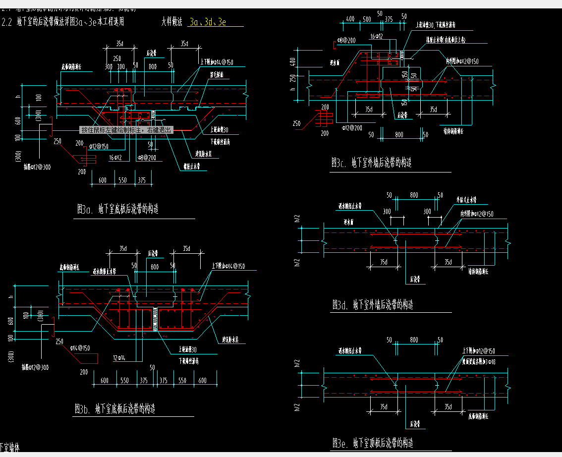

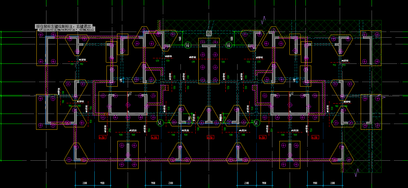

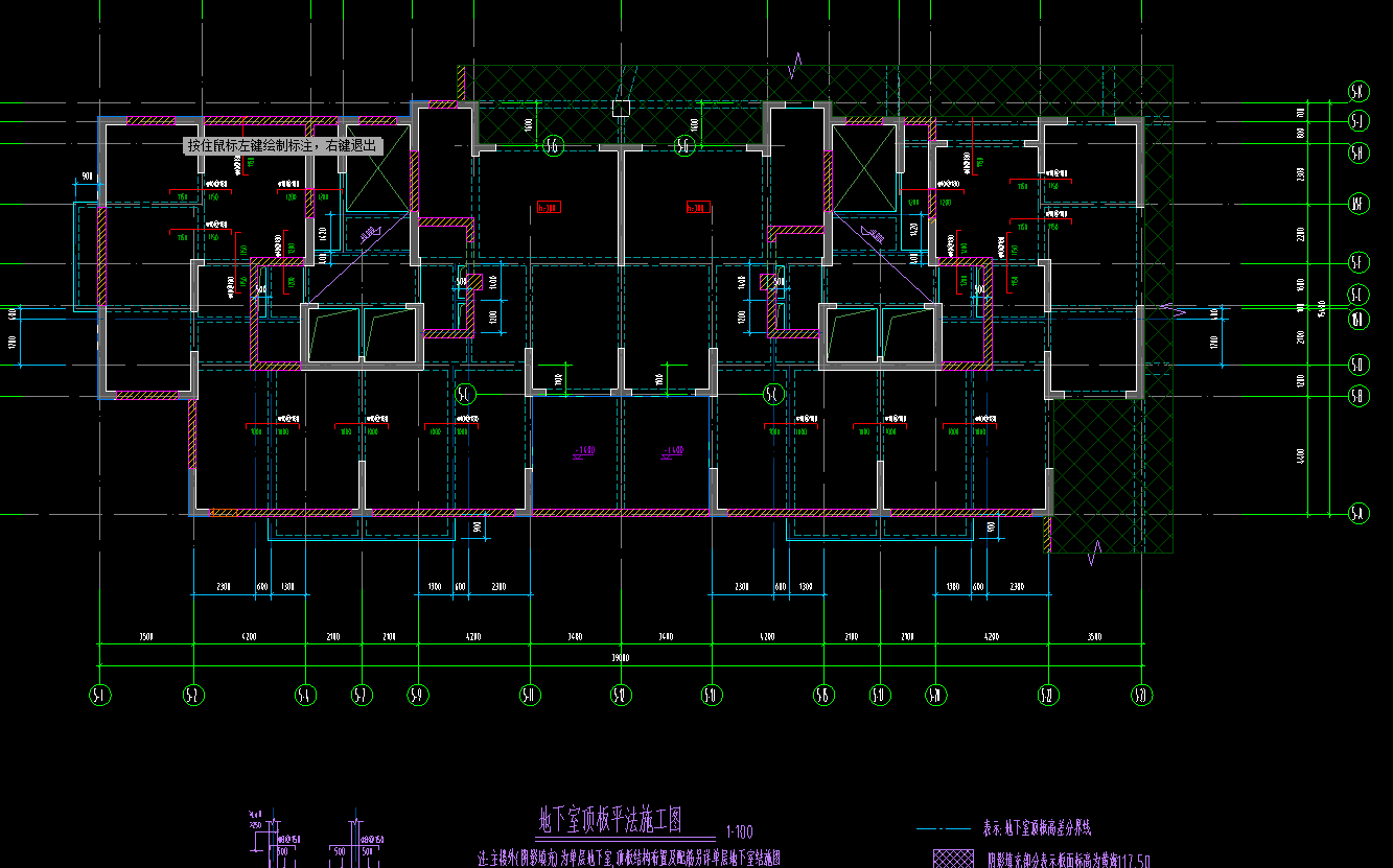

圖紙上哪里是后澆帶?后澆帶怎么畫?
圖紙上哪里是后澆帶?后澆帶怎么畫?是單構件輸入?還是畫出來
