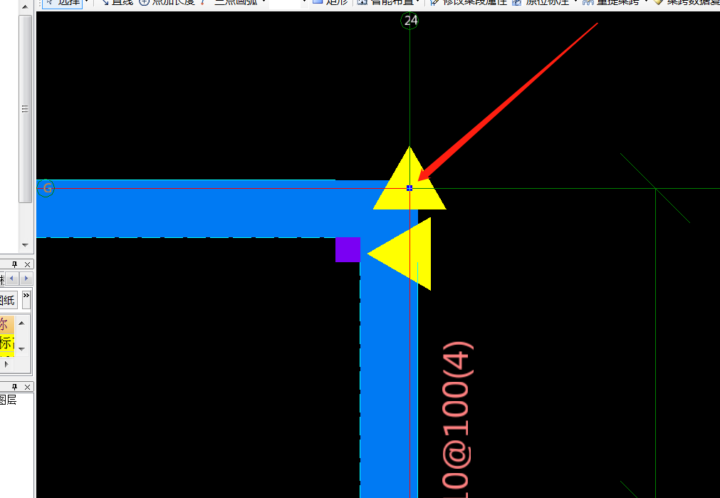

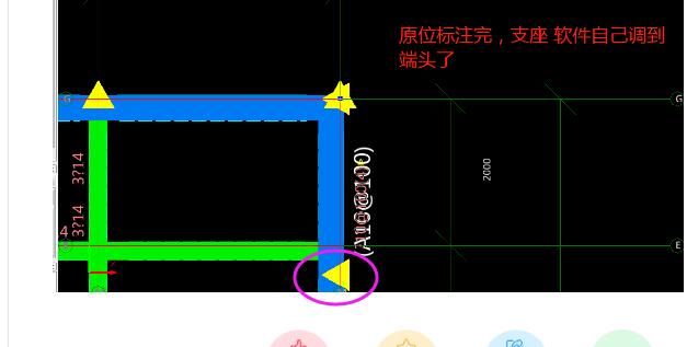

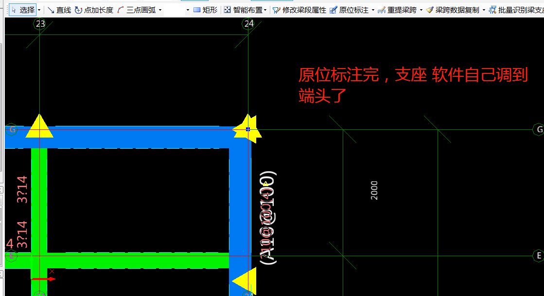

  • 老師,我這個為什么會被說,繪制的錯誤呢。哪個地方不正確啊,支座嗎?但是我原位標注完,軟件會自己調到
    ,軟件會自己調到中心吧原位標注支座答疑解惑廣聯達服務新干線建筑行業快速問答平臺-答疑解惑

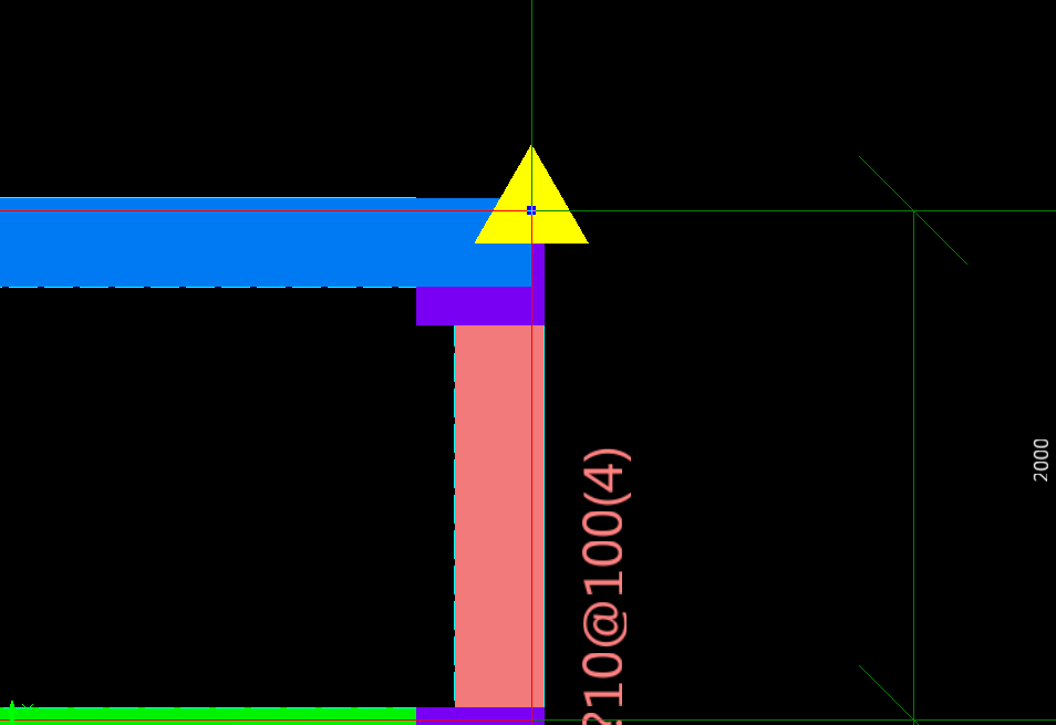

    你看一下梁的跨數,只要不出現懸挑的跨數就是對的,如你的下圖支座到端頭也說明 是對的
    但為什么中間會出現一個支座點呢

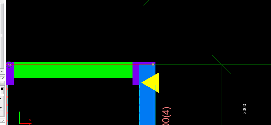

  • 重新提胯試試
