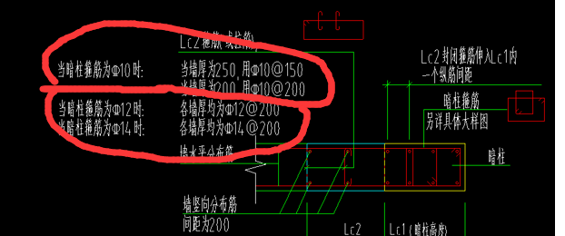

    我知道非陰影區(qū)的鋼筋在暗柱的其他鋼筋中輸入,但是那個我看圖紙也就只給了個箍筋的信息,這在其他鋼筋中怎么輸入啊,還有根數(shù)的確定非陰影其他鋼筋
    補充問題:對比信息,我在其他鋼筋那塊輸入的對嗎答疑解惑

  • 如圖,跟數(shù)=(Lc2-保護層厚度*2)/鋼筋間距-1,因為與構(gòu)造柱相連的墻厚可能不同,鋼筋信息屬于共有屬性,所以不同情況要分別進行定義計算,最直觀的還是在柱截面中編輯比較方便建筑行業(yè)快速問答平臺-答疑解惑非陰影
