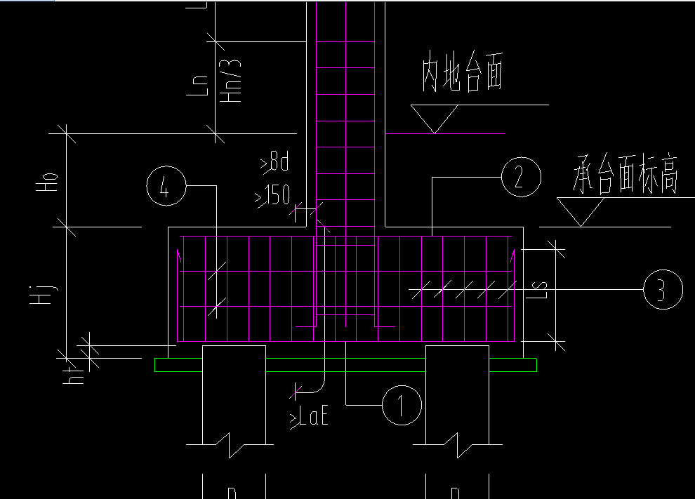

  • 請問這個樁1234號分別對應什么位置的鋼筋
        哪個位置是上部,下部這些都分不清樁
  • 你好,感覺是梁式配筋。1號是底筋,2號是面筋,3號是箍筋,4號是腰筋(側面筋)。
    2019-01-09 10:34:30
  • 1是底筋,2是面筋,3是箍筋,4是拉筋
    2019-01-09 10:37:19
