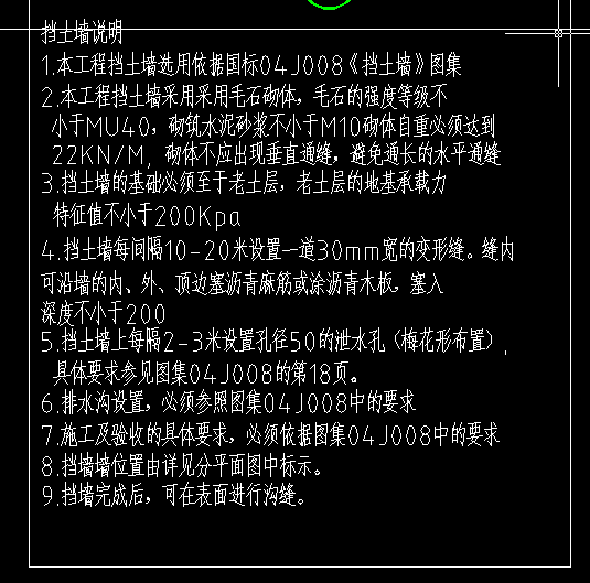

    請問圖中的泄水孔,梅花形布置,這個怎么計算長度。。還有變形縫這個應(yīng)該怎么計算m2的,求老師解答毛石腳手架
    補(bǔ)充問題:還有圖中這樣的毛石擋土墻,可以計算腳手架嗎,在池塘邊的
    補(bǔ)充問題:總長是69米
    補(bǔ)充問題:不太懂這個計算,求前輩計算一下,,總長是69米的答疑解惑
    泄水孔:為擋土墻截面是梯形,所以不同高度位置的泄水孔長度是不一樣的,但單根長度可以按近似的按平均厚度計算
                 設(shè)計為泄水孔間距2-3m,按中值2.5m計,行數(shù)=墻高/行間距2.5m,每行個數(shù)=墻長/間距2.5m,數(shù)值向上取整減后-2
                 泄水孔總數(shù)=ceil行數(shù)*(每行個數(shù)-int(行數(shù)/2),(梅花布置時按偶數(shù)行孔數(shù)數(shù)少一個,也就是要減掉行數(shù)/2)
    變形縫:按變形縫長 X 縫深計算工程量,相對與擋土墻的位置來說就是變形縫貼在墻上的面積。
                 計算出一條變形縫的面積后,再根據(jù)變形縫間距(10-20m)計算出變形縫個數(shù),兩者相乘就得到總面積。
    腳手架要計,請按你當(dāng)?shù)囟~工程量計算規(guī)則計算

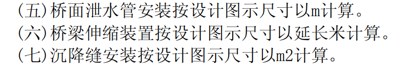

    另外:你上面的貼圖的泄水孔、伸縮裝置、沉降縫這3項(xiàng)內(nèi)容,跟最下面描述的橋面泄水管、伸縮裝置、沉降縫完全是兩回事。
