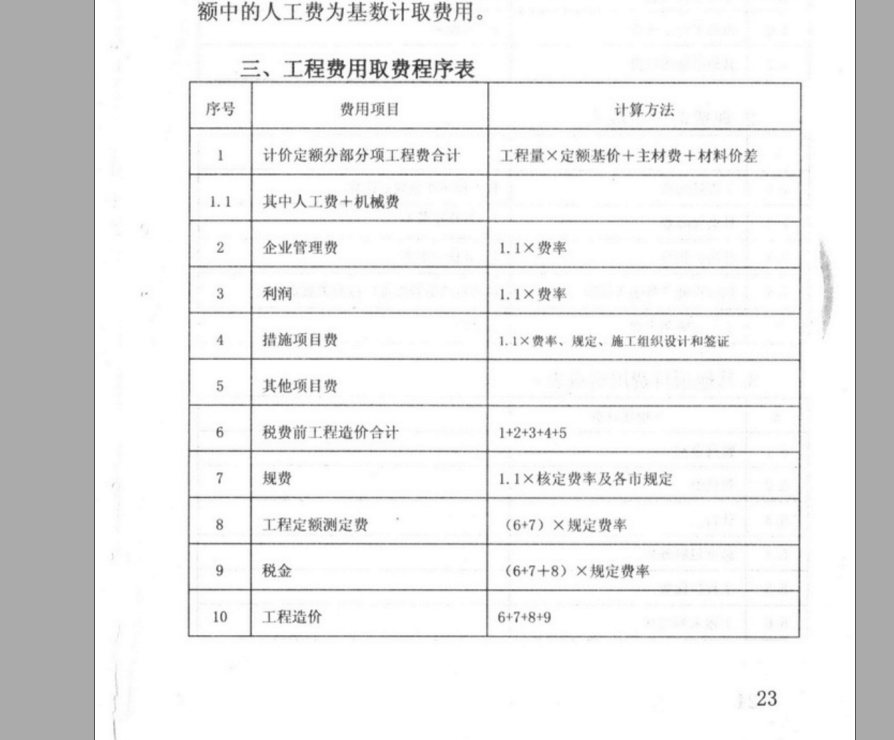

  • 老師,我現(xiàn)在不理解的是,材料不取費(fèi),只計(jì)稅金。那么他在這個(gè)表里,那個(gè)地方體現(xiàn)出材料費(fèi)來(lái)的呢?
    這個(gè)材料費(fèi)包含在分部分項(xiàng)工程費(fèi)里,但是這里沒(méi)有寫(xiě)出材料費(fèi)來(lái)呀不取費(fèi)

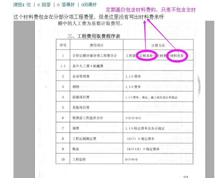

  • 你好:沒(méi)喲單獨(dú)體現(xiàn) 在計(jì)價(jià)定額分部分項(xiàng) 工程費(fèi)合計(jì)中
    2019-01-08 15:22:40
  • 主材費(fèi)及材料價(jià)差,還有定額基價(jià)里面都有材料,定額本身有價(jià)格,你再根據(jù)實(shí)際或者市場(chǎng)價(jià)調(diào)增或調(diào)減一部分,定額基價(jià)里面有主材也有輔材,看看定額分析
