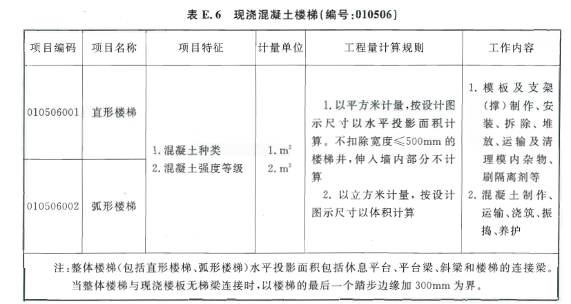

預算學習者 2019-01-07 20:42:52 | 重慶市 土建 | 9074查看 3回答
圖釘 專家
答題: 34153 被贊: 7250
2019-01-07 20:45:45
鳯花樰楽
答題: 14 被贊: 8
GB50854-2013 房屋建筑與裝飾工程工程量計算規范,樓梯是按水平投影面積計算的。
