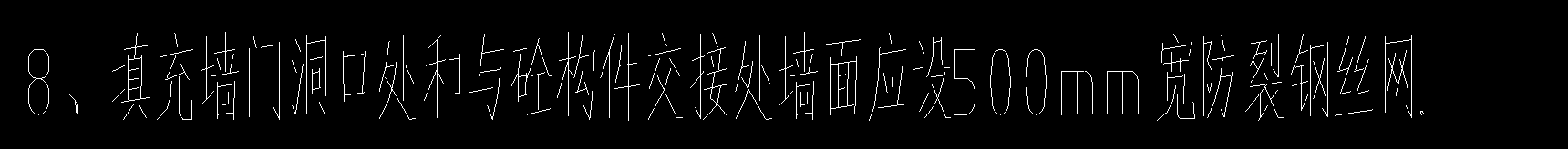

    這個鋼絲網如何布置我都看不懂,幫我說說把清楚一定,還有鋼絲網繪制上去還是手算?如果手算怎么算啊

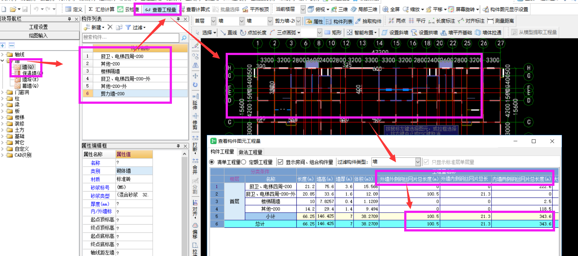

  • 不同材料相交處是用砌體墻工程量中的鋼絲網片總長度乘以設計要求的寬度0.5計算
    門洞口可以使用門的洞口三邊長度工程量乘以寬度0.5計算
    手算

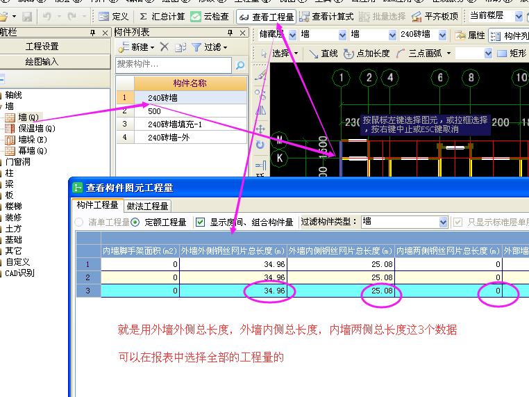

  • 你好,看圖,你在砌體的工程量里面就可以查詢這個量的。如果你想手工計算的話就需要把每個剪力墻和砌體墻的交接處的長度計算出來,然后*寬度就是這個鋼絲網的面積。填充墻鋼絲網
