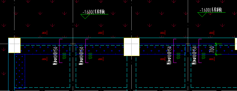

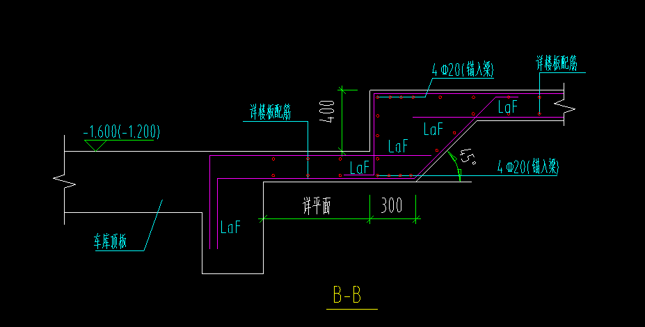

  • 這種節(jié)點(diǎn)的鋼筋搭接都是怎么處理的呢?
    鋼筋搭接搭接
  • 答;由于是車庫頂板,是現(xiàn)澆樓板屬性,沒有設(shè)置變截面功能,如果是筏板,可以設(shè)置變截面的。所以,只能在單構(gòu)件輸入法中處理。
