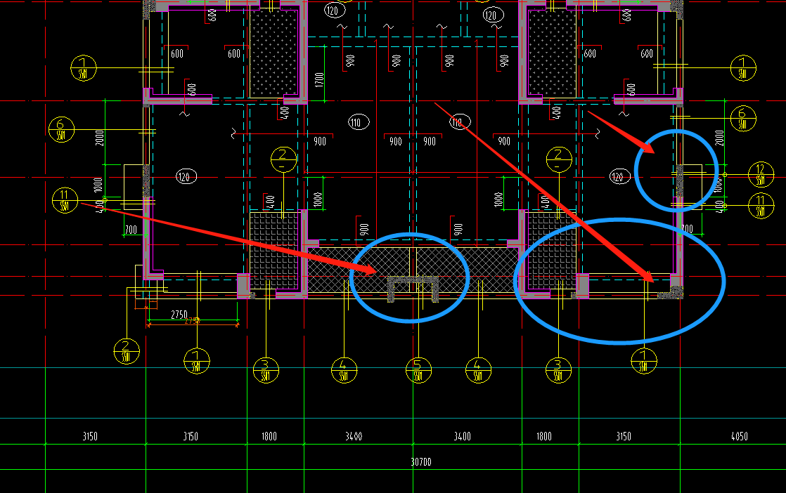

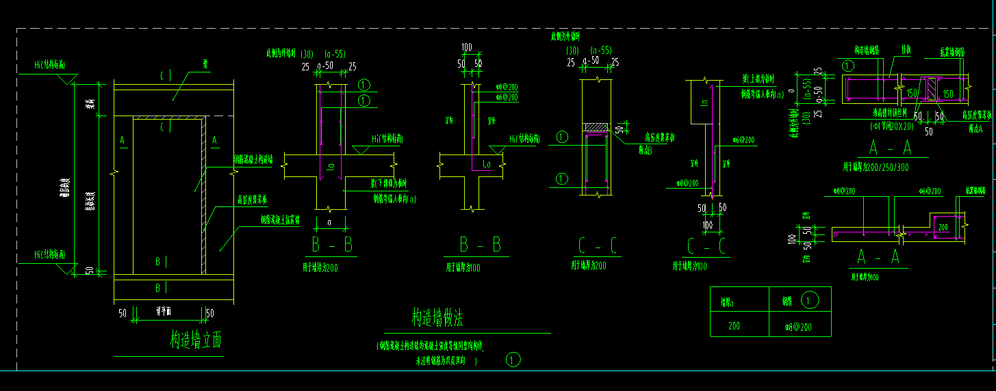

    各位老師好,想請教下,像這種構造墻用什么構件畫好呢,它是木模澆筑,用剪力墻畫模板那邊出量很奇怪墻畫剪力墻
  • 圖片是看不清楚內容,那么既然是“墻”,這還是可以用墻、剪力墻、欄板對應選擇定義。
    2019-01-02 22:16:05
  • 構造混凝土墻屬于剪力墻混凝土結構,但是一般在剪力墻和構造墻交接的地方要加豎向和橫向的成品拉縫板構件,如果直接用剪力墻去繪制構造墻需要注意水平鋼筋是否需要伸入柱;
