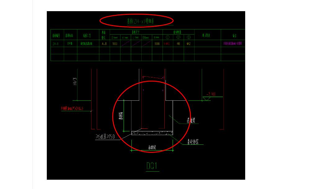

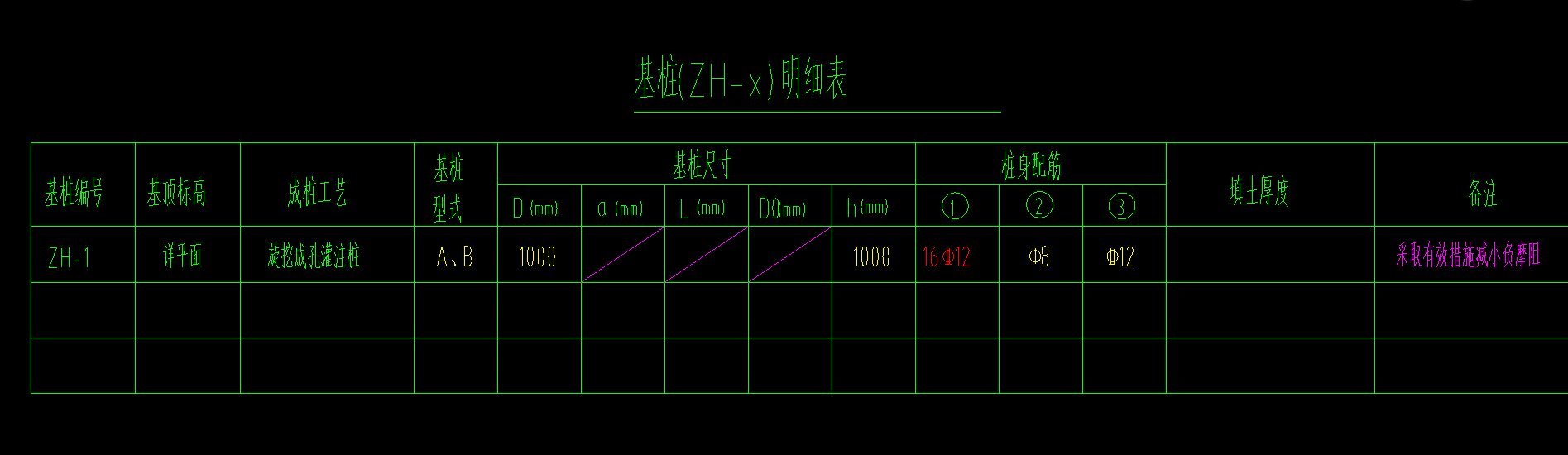

  • 樁的底標高圖紙里沒有

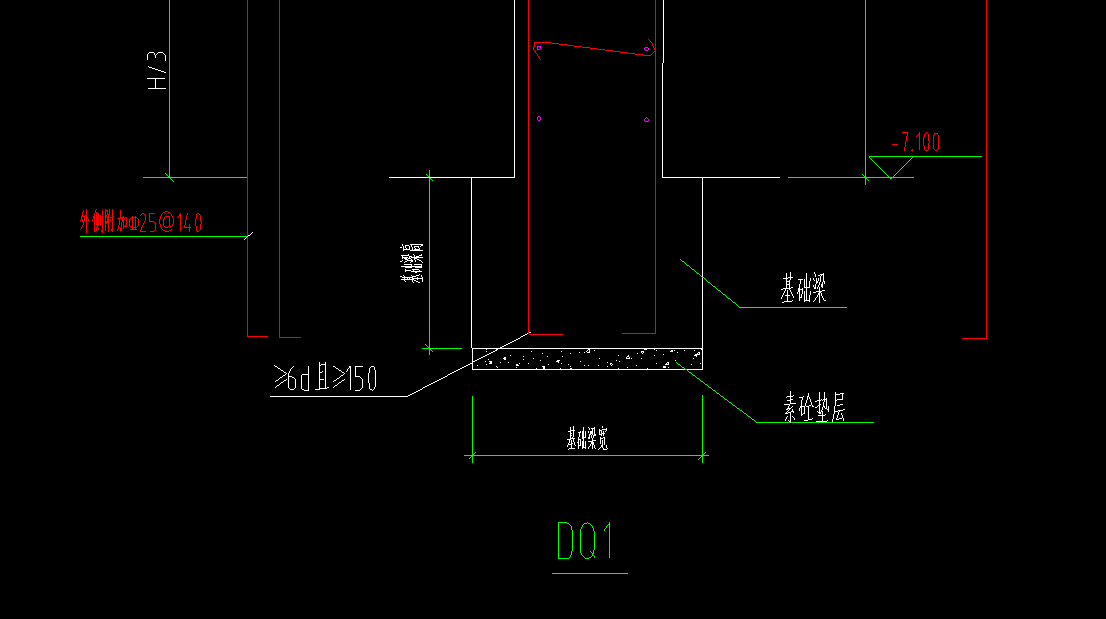

    負一層底標高-6.1  基礎層準備畫樁和地梁、基礎梁  請問樁的底標高是多少? 我這個樁是用哪個圖集來定義? 我準備畫好了直接導入土建  但是不太清楚到底怎么定義 找不到樁底標高 謝謝
    導入土建地梁
  • 答;你的圖是樁基圖,不是樁圖,看另外的樁設計圖。 答疑解惑
    2019-01-02 16:34:19
  • 樁的底標高是根據現場實際收方來確定,如果是做預算或者招標,只能預估一個深度
