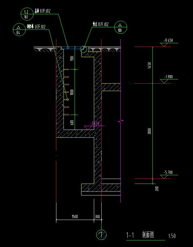

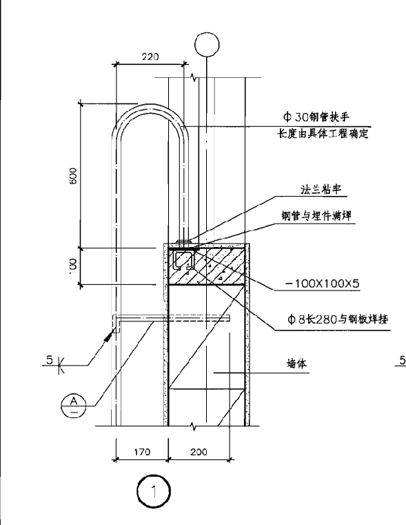

  • 這種鋼爬梯怎么計算啊
    在線等。。不知道理論重量怎么算。。鋼爬梯怎么計算鋼爬梯
  • 計算:
    1、埋墻鐵件根數*每根長度*每米重量
    2、DN25(外徑30)鋼管扶手長度*每米重量。
    3、預埋鐵件重量。
    4、以上合計。
    5、蓋板另行解決。
    2019-01-02 08:58:36
  • 理論重量可以在五金手冊里查的,你再看看你的圖集,好像不是圖紙要求的那種吧?應該是84頁的A型的
    2019-01-02 08:59:41
  •     不知道理論重量怎么算。。
    按對應的鋼管圓鋼分別計算出它的長度,然后乘上對應的理論重量,相加起來就是爬梯的重量.
    2019-01-02 09:12:25
