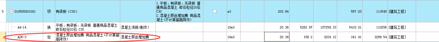

  • 商品混凝土的價格定額中規定已經包含了泵送費用,為什么此分項中還包含了泵送增加費子目?
    泵送費
  • 信息價里面有沒有包含泵送費。希望可以幫到您。
    2018-12-30 16:54:55
  • 商品混凝土的價格,在定額中砼預算單價內不應該包含泵送費用的,一般是在市場砼價格內綜合考慮計取其費用的。或套取相應泵送增加費子目的。
    建議細研當地砼章節定額相關規定確認。
    2018-12-30 16:56:32
  • 商品混凝土的價格定額中規定已經包含了泵送費用,就不需要再套用下面這一項定額了
    2018-12-30 17:01:54
  • 定額混凝土澆筑并沒有包含泵送費用,套價時是可以另外套泵送費用的,對于市場信息價中的“商品泵送混凝土”,一般是指泵送用的混凝土是添加了添加劑,它比一般混凝土高8~12元/m3之間,除非信息價中已經明確是包含泵送費用(有的地方是包含泵送費用,但廣州是不包含)。
