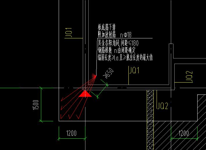

  • 這個放射筋怎么算?
    這個放射筋怎么算?
    那個老師具體算一個我學習一下
    放射筋
    以中間那根長度*總根數/2 這個明顯不對。最長的1200*1500的對角線這根,再計算短的幾根。希望可以幫到您,

  • 一般放射筋都標有尺寸
    這個放射筋算起麻煩,可以算中間一根,然后把總根數算出來,以中間那根長度*總根數/2
    中間那根就是這個1200*1500的對角長度+錨入板內的長度+兩端彎鉤
