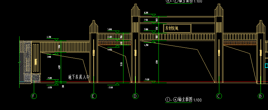

  • 河北12定額 ,小區大門處,沒有外圍護墻,只有框柱、 框梁、板、女兒墻,這種情況是否還計算外墻腳手架
    墻腳手架
  • 如果要貼磚、石材,需要計算腳手架
    2018-12-29 11:20:25
    需要計算腳手架的,計算外腳手架
    2018-12-29 15:07:10
  • 本工程只做主體,不做裝修,也要計算嗎
    2018-12-29 15:15:51
