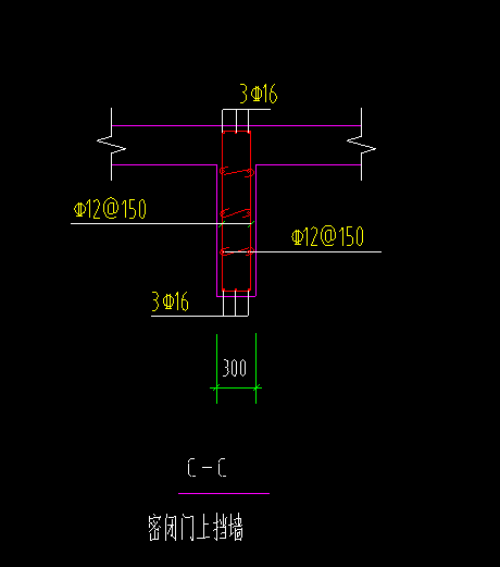

  • 請教下各位這個人防門框的上擋墻是2050還是2050+1450呢
    人防門人防
  • 你好:人防墻是到2050結(jié)束了,往上是其它的擋土墻
    2018-12-29 10:46:16
  • 局部圖紙看不太清楚,應(yīng)該2050部分是擋墻部分,上半部1450如果是外墻,則是擋土墻部分
    2018-12-29 15:36:25
