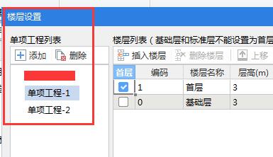

  • 一個群體工程,首層層高不一樣,我想把群體工程畫一個工程中,怎么畫,可以教教我嗎
全部回答 (5) 首答僅用{{minutesHtml}}
    GTJ2018是可以分區域做的,各設置各的標高體系。老版只有圖形可以設置。在樓層設置中新建單項工程后設置各樓層標高。首層

  • 你想的美,一個一個畫吧,你倒是可以用同一個文件另存為一下,修改不同數據。

  • 我說的不是這個意思。。我說是一個群體工程有三棟,首層標高不一至,導致第二層標高就不一致了,工程設置的時候只能設置一個層高。這樣畫圖的時候有二棟就要手動調整標高。不方便,我在網上看有說可以設置區域的我才問的,我一致沒找到有設置區域功能。

  • 還是不太明白,三棟的首層標高不一致,難道第二層是一致的?如果第二層的層頂標高是一致的,那么是不是可以改一下第二層的層高呢。。。。。第二層層高一樣,那么你的第二層層高肯定不一致啊。你說的設置區域的我也不知道,但可以垃框選擇圖元一起改嘛,也不是很慢。

  • 非常感謝樓上的分享,學會了。
