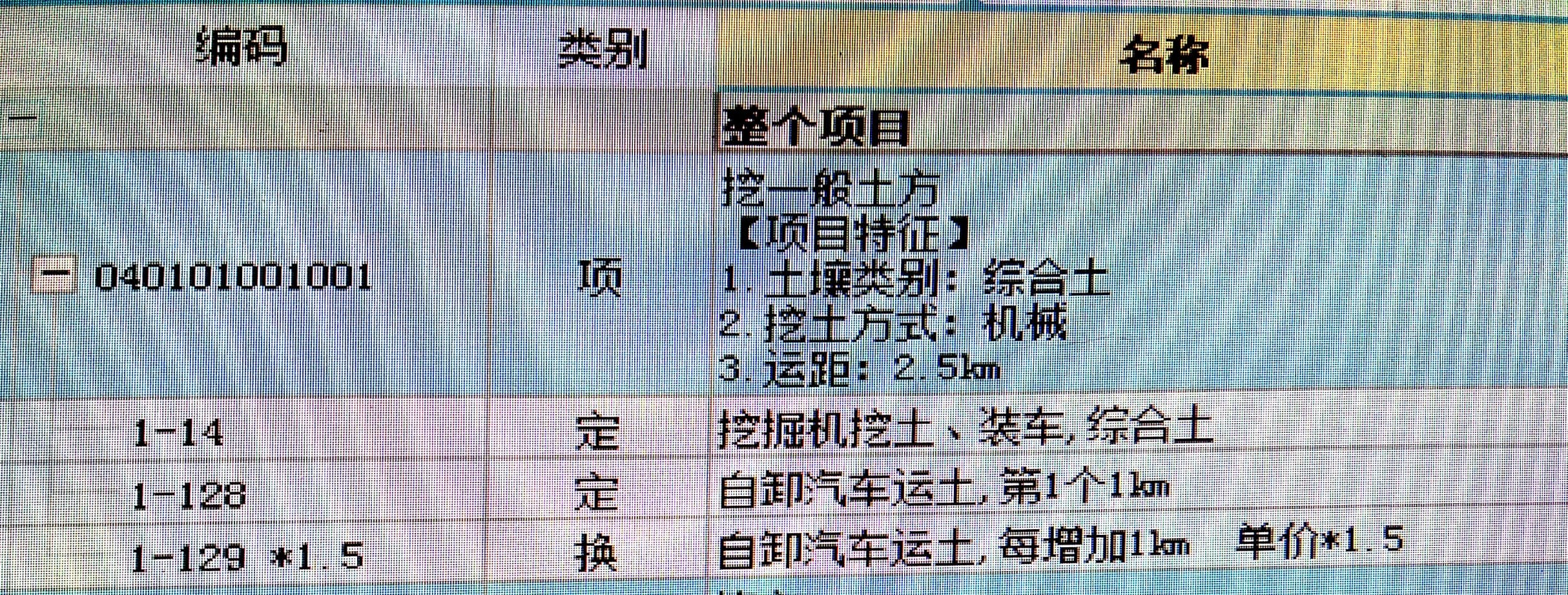

    補充問題:如下邊圖示這樣套定額可以嗎? 運距

  • 如下邊圖示這樣套定額可以嗎?

  • 解釋不通,簡單的說就是汽車運輸是由啟動-加速-勻速-減速-停止-空回,而增運發(fā)生在勻速階段,下面這個套定額就要看定額說明以及施工組織,如果1-128含挖裝設(shè)備,則要刪除1-14,
